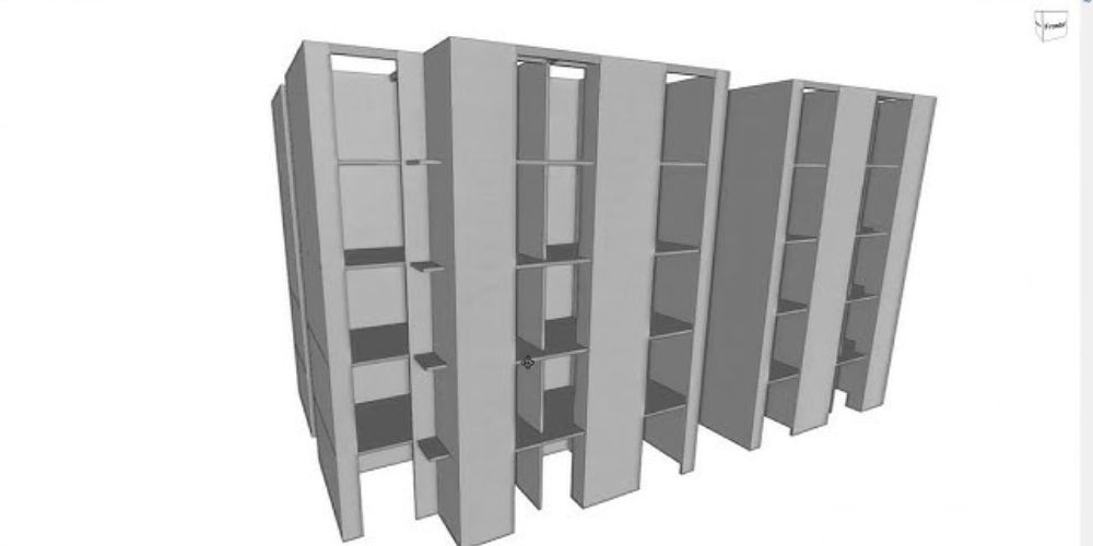

En el diseño de edificios o viviendas unifamiliares con muros de tensión plana (sistema Forsa), el espesor de los muros varía entre 8 cm y 15 cm, pudiendo llegar hasta 20 cm en algunos casos, lo que garantiza una alta resistencia y rigidez. Este tipo de estructuras proporciona una excelente indeformabilidad y facilidad constructiva, permitiendo un diseño eficiente y seguro.
Sin embargo, se debe tener en cuenta que los muros de tensión plana no permiten la creación de aberturas en las esquinas, lo que limita ciertos aspectos arquitectónicos. No obstante, este sistema ofrece un amplio margen para la creatividad estructural, brindando la posibilidad de realizar diseños innovadores y modernos sin complicaciones adicionales.
El diseño estructural de estos muros y sistemas porticados se realiza con herramientas como Cypecad, garantizando precisión en el cálculo y optimización de los muros y pilares. Además, en ocasiones se emplea Cype 3D para integrar las estructuras de los muros y los porticos con la cubierta, mejorando la coordinación de los elementos estructurales.

Para estos diseños utilizamos herramientas especializadas como Cypecad y StruBIM Design Shear Walls, optimizando el diseño de muros a cortante. Además, empleamos este sistema para proyectos con un alto volumen de viviendas, donde la eficiencia constructiva y la seguridad estructural son esenciales. Una adecuada ubicación de muros en planta resulta clave para mitigar la torsión en planta, garantizando estructuras más estables y seguras.
