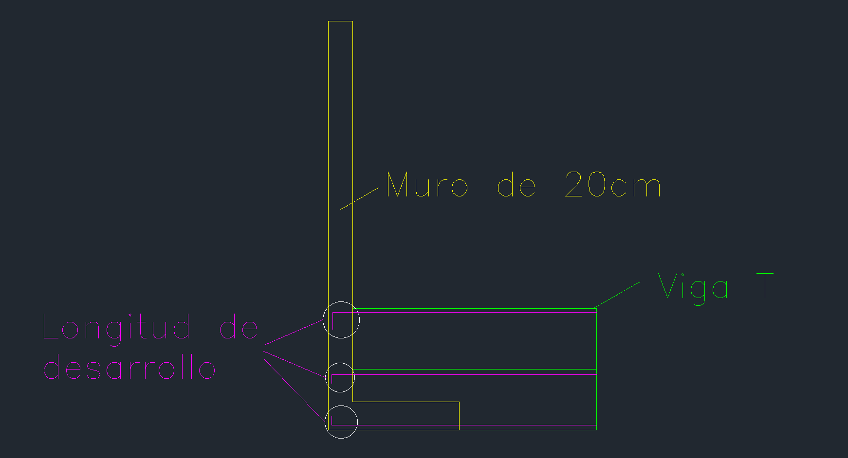

Estimado ingeniero
Tengo otra duda. Las vigas de cimentación estarán conectadas al muro del subsuelo que tiene 20cm de espesor. Tendría problemas con la longitud de desarrollo de esas varillas? y de ser un problema como podria solucionarlo?
2022-08-10
Estimado Ing.
Lo primero es evaluar que momento flector esta produciendose en la colision (viga-muro)
Es posible que el momento flector sea bajo, (no sabemos)
Y en ese caso la longitud de desarrollo no sea importante.
Pero es mas recomendable no interrumpir las vigas de cimentación, y hacer coincidir el armado del muro dentro de la viga de cimentacion. (necesitará incorporar una nueva viga perpendicular a la viga T que usted dibujó y de geometría en L.
Lo que yo haría es colocar la viga de cimentación en L, y encima el muro.
Si existieran problemas de modelado, modelaria en un (modelo 1) el muro, dimensionaria su zapata, y luego modelaria la viga de cimentación sin el muro en otro modelo 2, de las dimensiones que me dió el modelo 1.
Esto lo modelaría así debido a que encima de vigas T invertidas no puede haber muros.
Unicamente se puede modelar cimentación de muros sobre vigas. Pero no da la opción de viga en T invertida, da la opción de muro sobre viga, eso si.
Hay que buscar una solución que sea técnicamente sana y modelable con el software.
