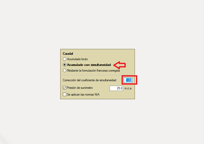

Por favor su colaboración me encuentro diseñando un hipermercado ya tengo todo el trazado de tuberías y aparatos pero al momento de correr el programa me esta diseñando las tuberías con el caudal bruto y por mas que he seleccionado las cuatro opciones de formulación para el calculo de simultaneidad el calculo me sigue saliendo con el caudal bruto y la simultaneidad 1 como puedo solucionar este inconveniente ya que cuando trabajaba con la versión  2014 podía jugar el valor de simultaneidad hasta llegar a mi caudal de simultaneidad optimo de acuerdo a la norma

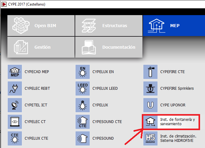

Yo personalmente utilizo el programa de suministro y evacuación de agua. de la versión 2017.
Es un programa sencillo, útil y eficaz.
Este programa se puede utilizar cuando se instala la versión "castellano" de CYPE.
En este programa, se puede alterar el coeficiente de simultaneidad aplicando un factor multiplicador al mismo.
El coeficiente es igual a lo siguiente  1/ raizcuadrada(n-1)
Lo que se puede hacer es aplicar este factor multiplicador.   1 para confort medio    1.2 mejor confort   1.5 confort para hoteles... etc   (EJEMPLO de factor multiplicador)
Entonces este factor multiplicador es el que modemos alterar.      factor multiplicador    x       1/ raizcuadrada(n-1)

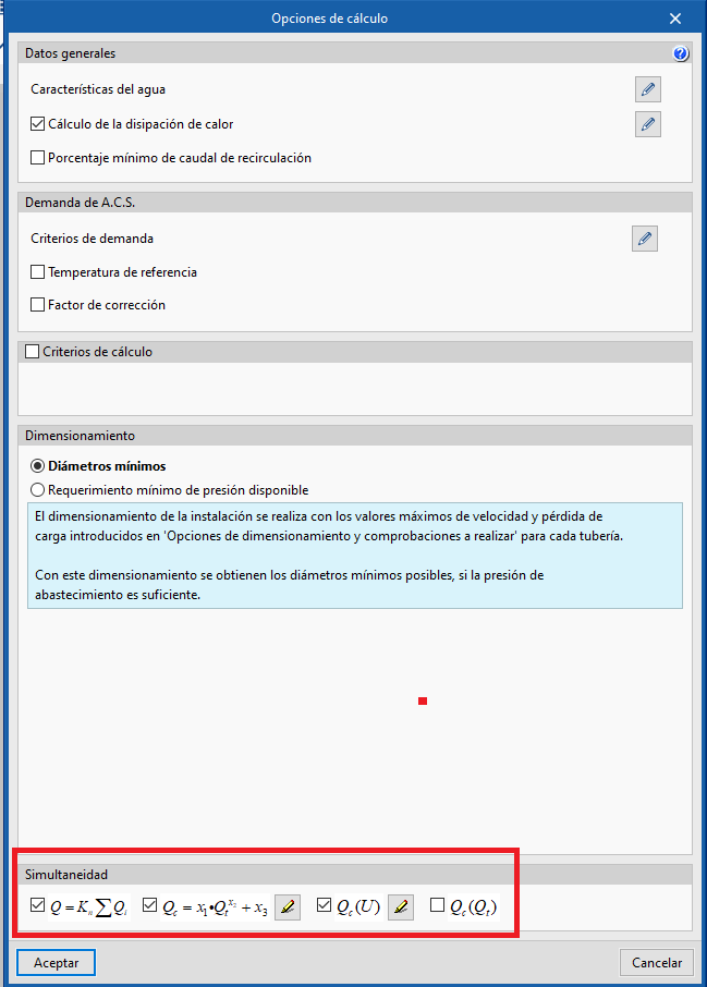

Cuando el proyecto es mayor, recomiendo utilizar BIM. (CYPEPLUMBING WATER SISTEMS, SANITARY SISTEMS) En los programas BIM, este coeficiente se controla desde opciones generales.

Simultaneidad descrita por el usuario en los nuevos softwares BIM de CYPE
