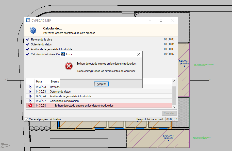

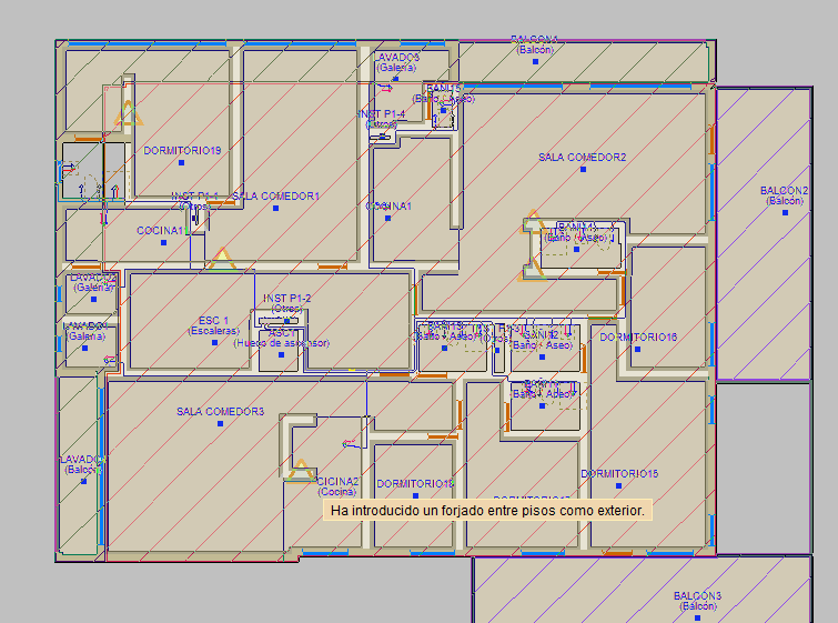

BUENAS TARDES INGENIERO TENGO UN PROBLEMA AL CALCULAR LA INSTALACIÓN ME SALE QUE HE INTRODUCIDO UN FORJADO COMO EXTERIOR, EDITO EL FORJADO Y NO ESTA INTRODUCIDO COMO EXTERIOR NI ACTIVADO EL PARÁMETRO INFERIOR EXPUESTO. ESOS PROBLEMAS TENGO EN LA PLANTA BAJA, PISO 1 Y PISO 5. LO CURIOSO ES QUE LE CAMBIO AL FORJADO COMO QUE SI ESTUVIERA EXPUESTA LA PARTE INFERIOR Y SE QUITA EL PROBLEMA PERO ME APARECEN PROBLEMAS CON LOS RECINTOS

Estimado Ing. cuando le aparezca un triangulo amarillo, NO ES UN ERROR, solo es una advertencia. Yo también tengo obras donde me aparece esa advertencia y he continuado adelante ignorando el aviso. Recibe un saludo.

No me deja calcular la instalación sino corrijo esos problemas.

Si está usando CYPECAD MEP, se trataría de ir muy despacio con la introducción de elementos. Cuando recién se esta comenzando el software es muy común esos errores. Existe un botón de mostrar incidencias, las cuales indican el punto que falla y porque. En ocasiones hay que borrar elemento, buscar el punto de falla, reintroducir elemento...cambiar propiedad de elemento, etc.
La voy a dar otro dato, si esta haciendo el curso de instalaciones, se ha introducido un flujo de trabajo nuevo a través de metodología BIM, la cual es mas recomendable. Esta metodología funciona a dia de hoy de forma perfecta en la versión 2020, adaptado para toda latinoamérica.
Los pasos serian crear modelo arquitectónico en IFC BUILDER, CREAR PROYECTO EN BIM SERVER CENTER, VINCULARSE A DICHO PROYECTO, ABRIR EL PROGRAMA CYPETHERM LOADS, REALIZAR EL ANÁLISIS DE CARGAS TÉRMICAS, POSTERIORMENTE ABRIR EL PROGRAMA CYPETHERM HVAC, INTRODUCIR LOS ELEMENTOS DE REFRIGERACION/CALEFACCION *aires acondicionados.
Es decir, la forma de trabajo ACTUAL, ha cambiado un poco, pero si todavía no dispone la versión 2020 de CYPE, puede seguir con CYPECAD MEP. La recomendación es que vea todos los videos del curso de instalaciones, con calma y detenimiento.
Introduciremos más adelante un ejemplo de esa metodología, en el curso online de instalaciones.
