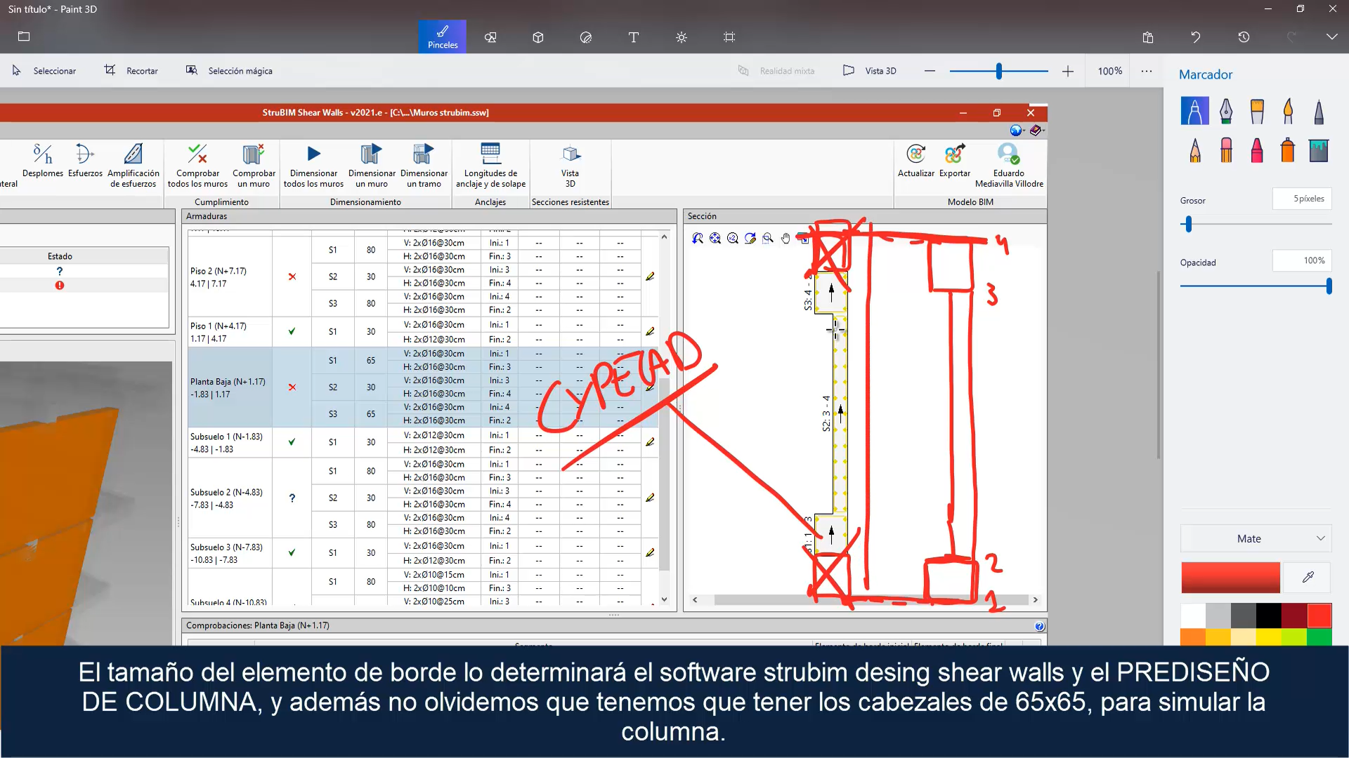

Proceso de diseño del muro

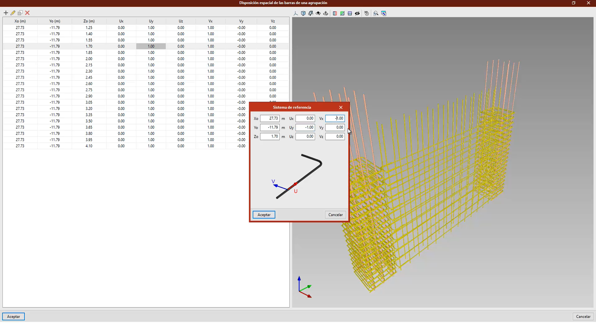

Mediante el software Strubim Rebar, lograremos visualizar el diseño realizado en el software Strubim Design Shear Walls.
