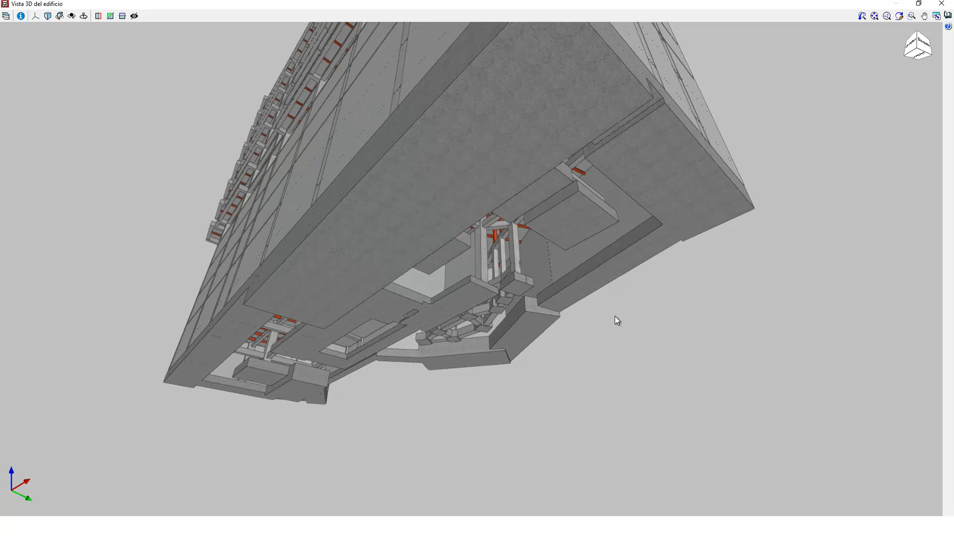

Cype ha incorporado la posibilidad de introducir de balasto, a la cimentación tradicionalmente rígida, lo que permite una redistribución de tensiones en la cimentación, y un cálculo más real. Sin embargo, deberemos de saber cómo y cuando utilizar este sistema para que no se incremente demasiado el periodo del edificio.
Imagen del proceso de diseño de cimentación (proceso sin terminar)

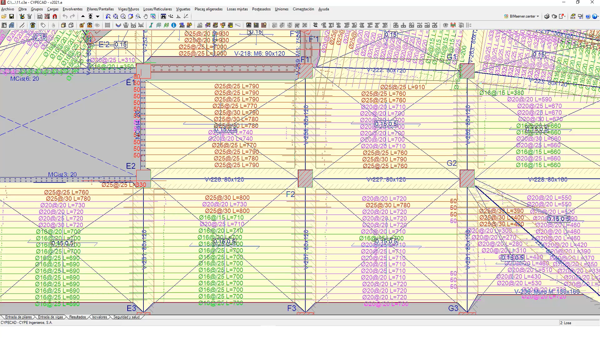

Imagen de resultados para el planteamiento de losa de cimentación
