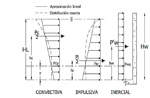

Creo que también sería pertinente incluir las fuerzas impulsivas y convectivas..
Yo las he incluido así:
2020-07-27
Seria excelente desarrollar el tema de fuerzas impulsivas y convectivas.&nbsp;&nbsp;

Ingeniero, en Cypecad, cómo podríamos tener en cuenta éstas cargas dinamicas (convectiva e impulsiva)?
PD: He realizado ya una consulta puntual de ésto mismo en el apartado de estructuración de la edificación de la carpeta ESTRUCTURAS DE HORMIGÓN.
Saludos.
2022-07-31
Estimado Ing.
Hasta donde llega mi conocimiento con el software, lo único que se puede modelar en CYPE 3D es la intruducción de cargas que participen dentro de las ecuaciones sismicas.
Es decir, dentro del concepto de que FUERZA = MASA X ACELERACIÓN,&nbsp; &nbsp;tener en cuenta la masa del agua para que esta masa empuje dentro de la ecuacion sismica.
Es lo que se conoce con el nombre de carga reactiva. (W) .
Esta carga reactiva (W) es SIEMPRE el 100% de la carga muerta + un % de la carga VIVA.&nbsp; &nbsp; &nbsp; &nbsp; &nbsp;W= 100%CM&nbsp; +&nbsp; &nbsp;X%&nbsp; CV&nbsp; &nbsp; (SIENDO X el porcentaje)
Desde mi punto de vista, si se modela el peso del agua dentro de la hipotesis de carga muerta, se estaría teniendo en cuenta esta masa del agya en la parte superior del deposito, y por ello, el calculo sería acertado, desde un punto de vista de modelo de masas.
Modelar teniendo en cuenta la carga ( convectiva e impulsiva)&nbsp; en CYPE 3D ni CYPECAD es posible modelar, se debería de utilizar un software específico que trate y aplique estos conceptos.
