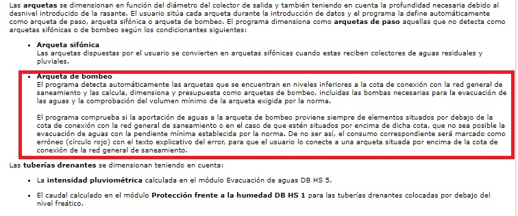

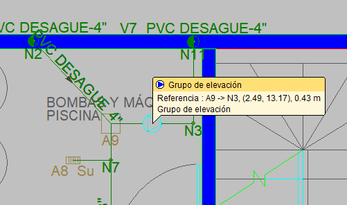

Ing le comento que es en el programa de fontanería y saneamiento. En fontanería si calcula la bomba y nos da resultados de la presión y caudal pero en la parte de saneamiento No entrega resultados como en la foto
Haciendo memoria, los 2 softwares que permiten calcular ese tema son: CYPECAD MEP y CYPEPLUMBING SANITARY SYSTEMS. Creía recordar de que el software suministro de agua y evacuación de aguas también lo hacía, pero si no lo hace, habría que modelar en alguno de esos 2 programas.

Estimado Ing, en este instante no tengo el dato a mano. Pero sería de gran utilidad si trata de encontrar el reporte que el software le entregará en formato de memoria. Muy probablemente una vez calculada la obra, el software tenga el dato que estamos buscando, pero me da la sensación que esta un poco oculto y no es se encuentra de forma inmediata. Como usted bien indica, debería de existir un parámetro para la elección de la bomba, o una comprobación.
Seria para mí mucho más sencillo entregarle una respuesta si me indica el paso a paso que realizó para modelar el sistema, para yo poderlo recrear y revisar donde esta el fallo. Puede adjuntar imágenes de los reportes, memoria, y todos los datos que el software le entregue.
Incluso puede copiar el link de la obra en el foro o enviármelo por correo para revisar.
