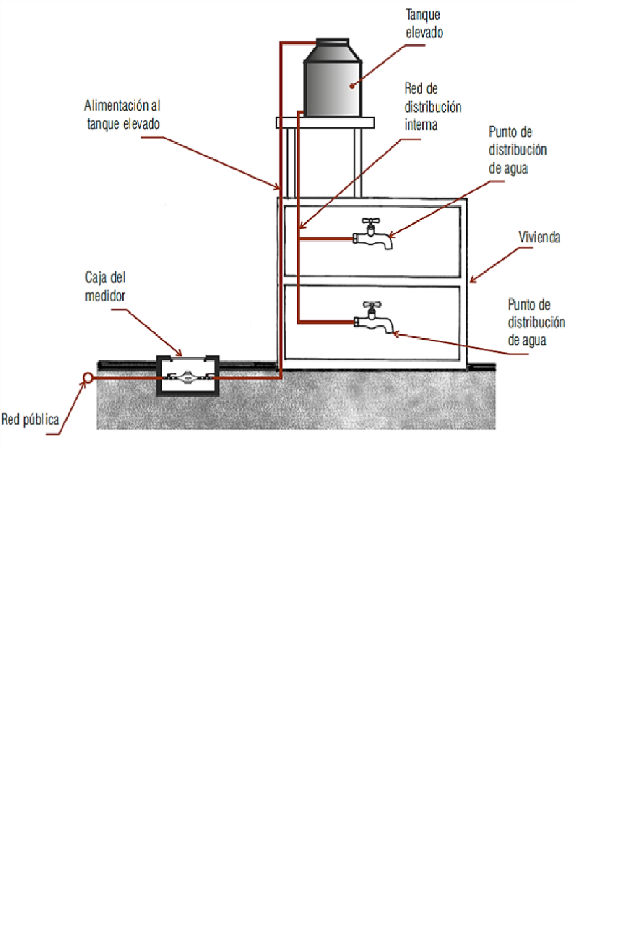

Ingeniero buenas noches, como podría realizar un sistema de alimentación indirecto con tanque elevado en el software CypePlumbing water Systems.
SISTEMA INDIRECTO CON TANQUE ELEVADO

Es una interesante consulta.&nbsp;
Primeramente trazando una tubería que llegue hasta la parte superior de la cubierta. Acto seguido colocar un deposito/cisterna en la parte superior. Y efectuar conexiones. Es posible que a la salida del depósito le solicite una bomba. Pero estos sistemas funcionan por gravedad, y usualmente no necesitan bomba a la salida de la cisterna/deposito.
Es posible que el software detecte la presión por altura de deposito, ejemplo&nbsp; &nbsp;20 m.c.a (metros columna de agua), si el deposito se encuentra a 20 metros. (no he probado este sistema, pronto lo haré)&nbsp; pero piense que la efectividad del sistema se produce siempre y cuando la presión sea suficiente.
Al final es lo mismo que usted coloque una bomba, de una cierta capacidad, en la cubierta. Y compare con los m.c.a que saldrían, o se conseguirían colocando un deposito a una cierta altura medida en metros.
El concepto es simple, comparar los m.c.a que necesita la bomba,&nbsp; &nbsp;con los m.c.a que se conseguirían con un deposito a una cierta altura,&nbsp; y efectivamente realizar el análisis de si la presión es suficiente en el ultimo punto de consumo, debido a que por el camino el agua perderá presión.
En otras palabras, no siempre colocar un deposito en cubierta garantizará la presión suficiente en los puntos de consumo, cada proyecto deberá de examinarse. Una vez tenga el modelo, regrese al foro con imágenes y resultados y los vamos comentando.

Adjunto un vídeo que recientemente subimos al canal, donde podrá ver planteamientos planteamientos conceptuales de una instalación de suministro de agua de inicio a fin, y el tema de definir altura de deposito, podrá ver que existe una etiqueta que se le coloca a los depósitos, donde nos solicita la altura del deposito. El vídeo se realizó utilizando un programa de una versión anterior, pero excelente software.
https://www.youtube.com/watch?v=VWWCbBDyix0&amp;t=506s
